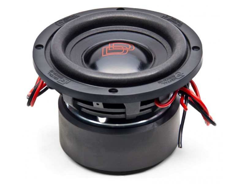

Na lang twijfelen toch maar besloten om een audio inbouw in de Arosa te maken.
De keuze is gevallen op de volgende componenten.
2x de Digital Designs 605 woofertjes (ja woofertjes ze zijn 16 cm doorsnede)
Deze gaan spelen op 1 OHM en zal rond de 500 Watt RMS gaan spelen met een piek van 1200 Watt.
De subs worden aangestuurd door een Excursion HXA_2K versterker welke 1200 Watt levert op 1 OHM.
Meer dan genoeg voor de subs want het opgegeven vermogen is tussen de 150 en 400 watt per sub.
Ook wordt alles meteen goed aangepakt en gaan we een big three upgrade doen aan de auto om alles zo goed mogelijk te benutten.
Bekabeling wordt 35MM2 vol koper en dit alles wordt uiteraard netjes weg gewerkt in de auto.
